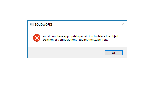

Odstranění virtuálních součástí (2024 FD03)
Virtuální díl nebo virtuální sestavu můžete nyní odstranit, i když jste autorem.
Výhody: Odstranění virtuálních součástí bez závislosti na rolích.
Nyní se proces ukládání nezablokuje, i když odstraníte virtuální součásti. Proces uložení je však zablokován, pokud odstraníte konfiguraci. Chcete-li odstranit konfiguraci, musíte mít roli Vedoucí.
