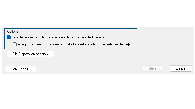

Do dialogového okna Hromadné uložení do 3DEXPERIENCE je přidána možnost Přiřadit záložku k odkazovaným datům umístěným mimo vybranou složku.
Výhody: K záložkám můžete flexibilně připojit odkazované soubory.
Při ukládání prováděném prostřednictvím Hromadného uložení do 3DEXPERIENCE, pokud jsou ve složce soubory s referencemi v jiné složce a jsou vybrány možnosti Zahrnout odkazované soubory umístěné mimo vybranou složku a Přiřadit záložku k odkazovaným datům umístěným mimo vybranou složku, reference se přidají do vybrané záložky.
