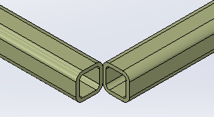

  • Otevřený roh . Ořízne oba členy a vytvoří otevřený roh.

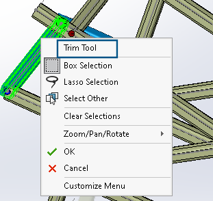

  • V grafické ploše je k dispozici místní nabídka Nástroje oříznutí. Umožňuje zaměnit člen k oříznutí.
  • V PropertyManageru můžete v části Ořezávací nástroj vybrat možnost Automaticky nebo Definováno uživatelem. Možnost Definováno uživatelem umožňuje vybrat plochu nebo rovinu, kterou chcete oříznout.
