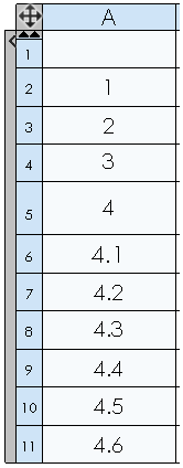

Vous pouvez développer une nomenclature pour examiner la structure de l'assemblage. Pour les modèles comportant des bulles, la colonne de structure de l'assemblage est précédée d'une liste des bulles par composant.
Un échantillon graphique est proposé pour chaque élément d'une nomenclature lorsque vous placez le pointeur sur son icône dans la colonne Structure d'assemblage. Si l'aperçu d'un composant ne s'affiche pas lorsque vous placez le pointeur sur son icône, ouvrez le composant, enregistrez-le et placez une nouvelle fois le pointeur sur son icône.
| Nomenclature non développée |
Nomenclature développée affichant la structure de l'assemblage et un aperçu. |
