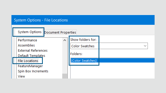

Prise en charge des signets pour les emplacements de fichiers
Le nombre d'Emplacements de fichiers prenant en charge les signets a été amélioré. Les utilisateurs de 3DEXPERIENCE peuvent enregistrer le contenu de presque tous les Emplacements de fichiers dans des signets, à quelques exceptions près.
Tous les Emplacements des fichiers prennent en charge les signets, à l'exception des suivants :
  • Modèles de document
  • Documents référencés
  • Bases de données de matériaux
  • Chemins de recherche
  • Dossier d'enregistrement par défaut
  • Dossier d'exportation par défaut Inspection
Pour plus d'informations, voir Ajout de signets pour les emplacements de fichiers SOLIDWORKS.
