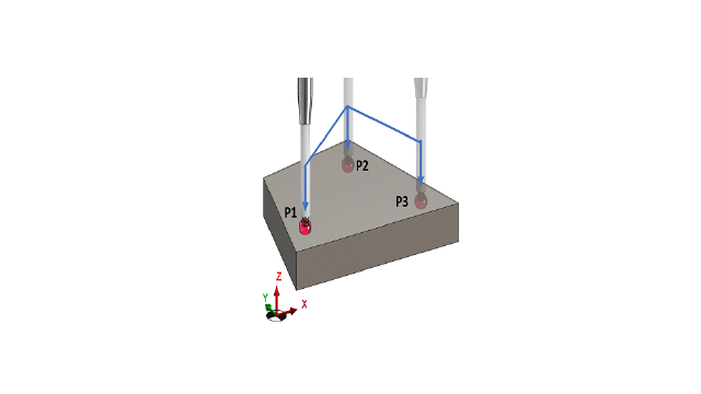

Plan par trois points
Avec le cycle de sonde Plan par 3 points, SOLIDWORKS CAM mesure la surface sélectionnée à l'aide de trois points sur cette surface. Les points sondés établissent un plan.
Lorsque vous sélectionnez Plan par 3 points, SOLIDWORKS CAM positionne les trois points aux valeurs de décalage par défaut. Vous pouvez modifier les valeurs de décalage et sonder les points aux emplacements requis.
