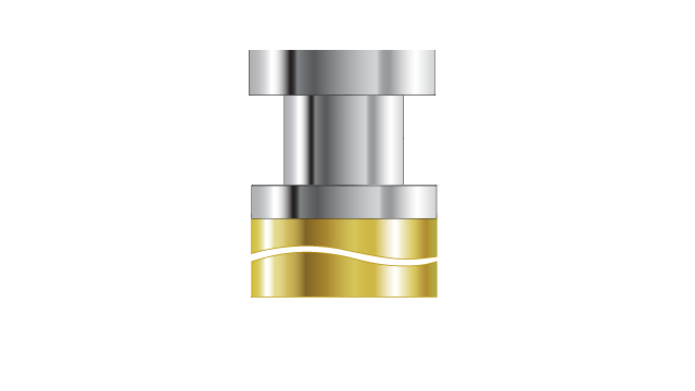

Dans les versions précédentes, seuls certains outils de fraisage pouvaient avoir des types de tige. Vous pouvez spécifier les types de tige pour la partie non coupante de ces outils supplémentaires :
  • Grain d'alésage
  • Foret à centrer
  • Outil de pointage/chanfreinage
  • Outil de queue d'aronde
  • Outil rainure en T
  • Fraise sphérique
Droit. Vous pouvez définir la longueur de l'épaulement et le diamètre de la tige. Conique. Vous pouvez définir le diamètre de l'épaulement, la longueur de l'épaulement, le diamètre de la tige et la longueur de la tige. La partie conique de l'outil est la partie non coupante de l'outil de coupe. Collet. Vous pouvez définir le diamètre de l'épaulement, la longueur de l'épaulement, le diamètre de la tige et la longueur de la tige. La partie Collet de l'outil est la partie non coupante de l'outil de coupe.
  • D2 = Diamètre de la tige
  • D4 = Diamètre de l'épaulement
  • L4 = Longueur de l'épaulement
  • L6 = Longueur de la tige
