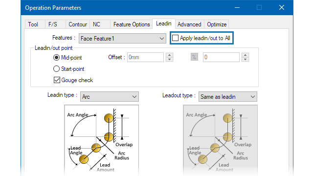

Pour les opérations de fraisage de contour liées, vous pouvez spécifier une option pour copier les paramètres d'entrée et de sortie de la première opération de fraisage de contour vers les autres opérations liées.
Dans la boîte de dialogue Paramètres d'opération, dans l'onglet Entrée, sélectionnez Appliquer entrée/sortie à tous. SOLIDWORKS CAM ne lie pas ces paramètres d'opération, car ils sont spécifiques à une fonction :
  • Point d'entrée/sortie
  • Tous les paramètres sous Liens entre
