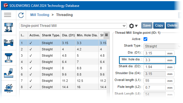

Vous pouvez spécifier le diamètre de perçage minimal pour les opérations de filetage par fraisage. Dans les versions précédentes, ce paramètre était en lecture seule.
Dans la Base de données technologique (TechDB), dans l'onglet Outils de fraisage, sélectionnez un Outil de filetage et spécifiez Diamètre de perçage minimal.

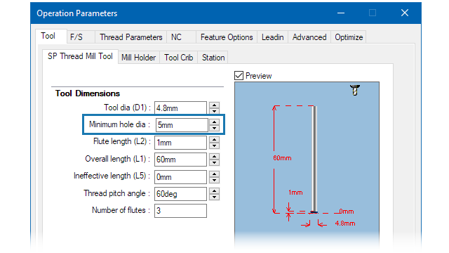

Vous pouvez également spécifier un
Diamètre de perçage minimal dans la boîte de dialogue
Paramètres d'opération, dans l'onglet
Outil, dans l'onglet secondaire
Outil de filetage par fraisage, sous
Cotes d'outil. Les modifications apportées à la boîte de dialogue
Paramètres d'opération ne sont pas enregistrées dans la TechDB.
