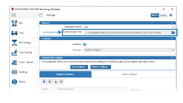

Chemin du post-processeur
Vous pouvez spécifier l'emplacement par défaut du dossier contenant les post-processeurs dans l'onglet Paramètres de la base de données technologique (TechDB). Sous Général, spécifiez le Chemin du post-processeur. Vous n'avez pas besoin de sélectionner à nouveau le post-processeur pour chaque pièce ou assemblage.

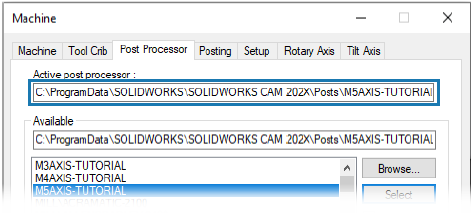

Lorsque vous modifiez l'emplacement du dossier contenant les post-processeurs et que vous ouvrez une pièce ou un assemblage précédemment programmé dans SOLIDWORKS CAM, les événements suivants se produisent :
  1. SOLIDWORKS CAM détermine si le fichier du post-processeur est disponible dans le dossier pour le Post-processeur actif.
    Si le dossier n'est pas disponible, le logiciel charge le Chemin du post-processeur.
  2. SOLIDWORKS CAM recherche le fichier du post-processeur dans le Chemin du post-processeur.
  3. Lorsque SOLIDWORKS CAM trouve le fichier de post-processeur, il affiche le chemin d'accès au fichier de post-processeur dans la boîte de dialogue Machine de l'onglet Post-processeur pour le Post-processeur actif.
