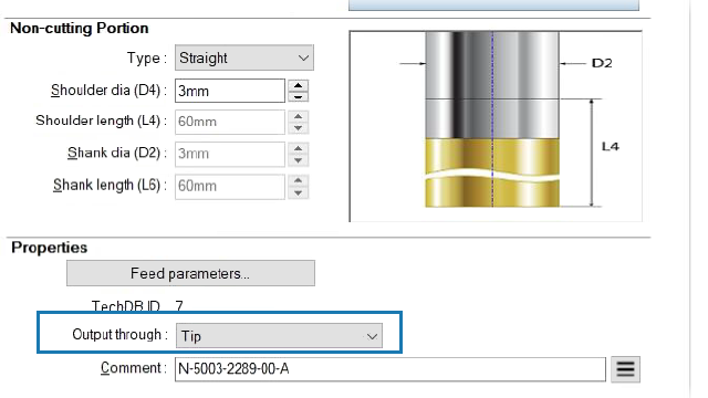

Vous pouvez spécifier le paramètre Sortie dans pour l'outil Sonde. Ce paramètre génère le parcours d'outil et le code G avec le point de référence de l'outil défini.
Dans la boîte de dialogue Paramètres d'opération, dans l'onglet Outil, dans l'onglet Outil Sonde, sous Propriétés, vous pouvez spécifier les options Sortie dans :
  • Conseil. Génère le parcours d'outil par rapport à la pointe de l'outil Sonde.
  • Centré. Génère le parcours d'outil par rapport au centre de l'outil Sonde.
