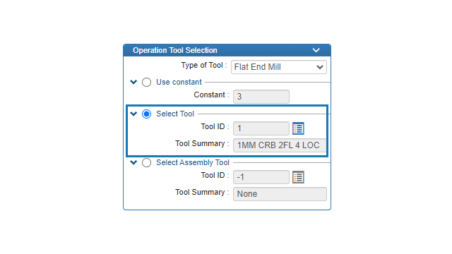

SOLIDWORKS CAM dispose d'une meilleure logique de sélection d'outil lorsque vous sélectionnez Priorité groupe d'outils dans la base de données technologique (TechDB).
SOLIDWORKS CAM dispose d'une logique de sélection d'outil optimisée afin que les outils appropriés soient disponibles dans le groupe d'outils actif :
  • Si l'outil attribué dans la base de données technologique pour une opération spécifique ne se trouve pas dans le groupe d'outils actif, SOLIDWORKS CAM l'ajoute au groupe, même si des outils plus petits peuvent se trouver dans le groupe d'outils actif. (Si vous avez sélectionné un outil en le référençant à un ID de machine spécifique dans la TechDB.) Si un autre outil avec des paramètres similaires se trouve dans le groupe d'outils actif, SOLIDWORKS CAM utilise cet outil.
  • Si vous spécifiez que l'outil résultant dérivé des expressions définies dans la TechDB est inactif, SOLIDWORKS CAM ne l'ajoute pas au groupe d'outils actif. Il utilise les règles de sélection d'outil suivantes pour ajouter un outil actif au groupe d'outils.
