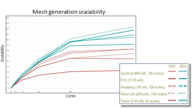

Avec le générateur de maillage Smart Cell Cartesian, vous pouvez générer des maillages plus rapidement et avec de plus petites tailles de fichier.
Les vitesses sont 9-12 fois plus rapides sur 32 cœurs pour les modèles de cellules 10-20M dans Flow Simulation 2024 contre 3-7 fois plus rapides en 2023. La vitesse de maillage est environ 2-3 fois plus rapide sur 32 cœurs en 2024 grâce à l'évolutivité.
