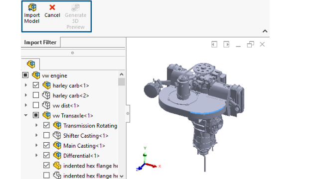

Lors de l'importation d'un fichier STEP volumineux à l'aide de 3D Interconnect, vous pouvez appliquer des filtres avant l'importation. Cela vous permet d'importer les composants sélectionnés à partir du fichier à l'aide de la fenêtre Filtre d'importation.

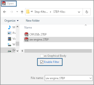

Lorsque vous sélectionnez Activer le filtre lors de l'importation du fichier STEP (Fichier > Ouvrir), vous pouvez :
  • Afficher la structure du produit STEP de la même manière que l'arbre de création FeatureManager.
  • Sélectionner et supprimer des composants de la structure du produit STEP.
  • Cliquez à l'aide du bouton droit de la souris sur Conserver les composants ou Exclure les composants pour sélectionner ou supprimer plusieurs composants à la fois.
  • Génère un aperçu graphique minimaliste (avec moins de détails, comme l'exclusion des apparences) dans la zone graphique à l'aide de Générer un aperçu 3D .
  • Cliquez sur Importer le modèle ou sur Annuler après avoir prévisualisé le modèle minimaliste filtré ou directement sans générer l'aperçu graphique.
L'importation d'un fichier STEP volumineux est plus rapide et les performances sont améliorées en fonction du nombre d'objets que vous sélectionnez lors de l'application des filtres. Il permet également de travailler avec un modèle simplifié.
