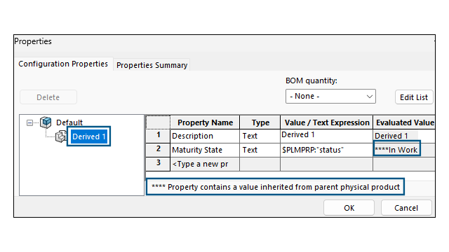

Le logiciel lie les attributs PLM des propriétés personnalisées des représentations aux produits physiques parents.
Le logiciel ajoute **** comme préfixe à la Valeur évaluée et affiche un pied de page si :
  • La configuration est une représentation.
  • La propriété personnalisée possède au moins un attribut PLM hérité du produit physique parent.
Auparavant, pour une propriété PLM, le logiciel n'affichait pas de valeur pour une représentation d'un produit physique parent.
Cliquez sur Outils > Options > Intégration 3DEXPERIENCE et sélectionnez Mettre à jour les fichiers SOLIDWORKS pour assurer la compatibilité avec la 3DEXPERIENCE Platform.
Dans la boîte de dialogue Propriétés, lorsque vous sélectionnez une représentation, la valeur évaluée apparaît pour la propriété PLM que vous sélectionnez.
