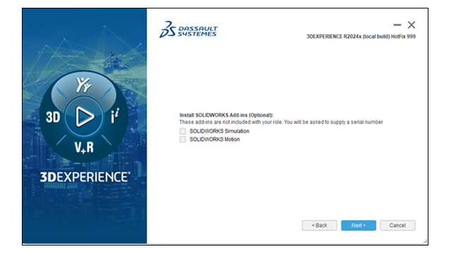

Si vous possédez des licences pour SOLIDWORKS Simulation et SOLIDWORKS Motion, vous pouvez les activer pour les exécuter dans SOLIDWORKS Connected. Lors de l'installation de SOLIDWORKS Connected, vous pouvez sélectionner SOLIDWORKS Simulation ou SOLIDWORKS Motion lorsque vous y êtes invité.
Avantages : Les compléments s'installent automatiquement. Il n'est pas nécessaire d'exécuter l'outil addswxlicenses.exe.
Dans l'assistant d'installation, saisissez votre numéro de série. Pour les licences réseau, vous devez fournir une adresse, telle que port@server, de votre serveur SolidNetWork License.
Après avoir installé SOLIDWORKS Simulation et SOLIDWORKS Motion :
  • Vous pouvez activer ou désactiver des versions autonomes via le menu Aide de SOLIDWORKS Connected.
  • Le serveur SolidNetWork License récupère les licences lorsque vous les ajoutez.
