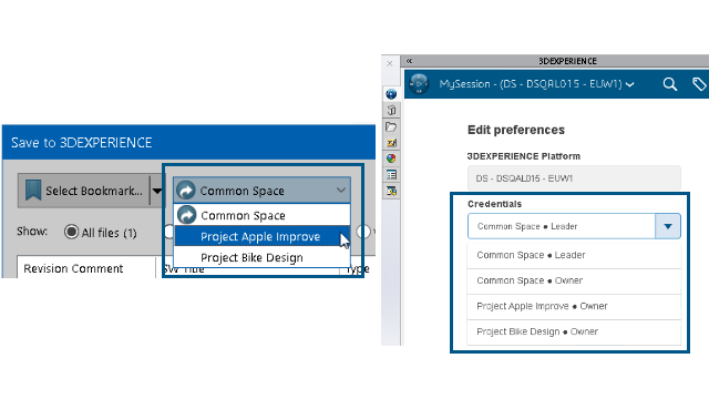

Menu de sélection de l'espace de collaboration (2024 FD01)
Le menu de sélection de l'espace de collaboration n'apparaît désormais qu'à deux emplacements : dans la boîte de dialogue Enregistrer dans 3DEXPERIENCE et dans MySession > Modifier les préférences. Le menu a été supprimé de tous les autres emplacements où il se trouvait auparavant.
Avantages : le flux de travail de sélection de l'espace de collaboration est plus clair et plus facile à comprendre.
