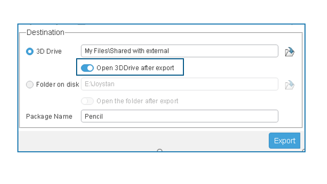

Accès à 3DDrive dans Exporter en tant que package (2024 FD02)
Vous pouvez utiliser l'option Ouvrir 3DDrive après l'exportation dans le cadre de votre flux de travail pour exporter un package.
Avantages : 3DDrive s'ouvre dans le volet des tâches sans s'ouvrir explicitement dans un navigateur Web. Cela améliore l'expérience, car vous n'avez pas besoin de changer de fenêtre.
Dans les versions précédentes, vous deviez charger le package dans 3DDrive, puis ouvrir 3DDrive manuellement pour partager le package. Avec l'option Ouvrir 3DDrive après l'exportation, 3DDrive s'ouvre dans le volet des tâches et met en surbrillance le package téléchargé. Cela vous permet d'identifier rapidement le package chargé et d'effectuer différentes actions telles que le partage, l'aperçu, l'ajout aux favoris et le déplacement.
