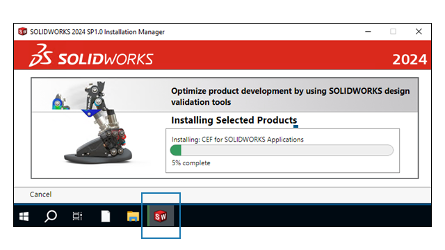

Lorsque vous ouvrez le Gestionnaire d'installation SOLIDWORKS (SLDIM) et sélectionnez les options d'installation, la barre de progression affichée dans le SLDIM apparaît dans la barre des tâches Windows.
Ces opérations comprennent :
- Progression du téléchargement
- Progression de l'installation
- Progression de la modification
- Progression de la réparation
- Progression de la désinstallation
- Progression de la création de l'image administrative
- Installations à partir de l'image administrative où la barre de progression s'affiche
