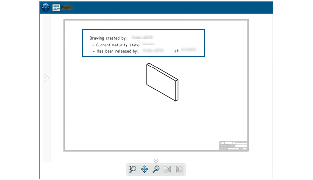

Affichage des annotations de mise en plan (2024 FD02)
Vous pouvez désormais afficher les annotations des attributs étendus d'une mise en plan dans 3DPlay ou 3DMarkup.
Avantages : Vous pouvez suivre le cycle de vie d'une mise en plan en affichant ses propriétés dans l'aperçu.
Dans les versions précédentes, lorsque vous changiez l'état de maturité d'une mise en plan en Distribué, vous ne pouviez afficher ses propriétés qu'à partir de la page Propriétés. Désormais, si vous visualisez la mise en plan dans 3DPlay ou 3DMarkup avec les propriétés PLM, les propriétés étendues sont également visibles.
Les attributs étendus pris en charge sont les suivants :
  • $PLMPRP.ea_releaseddate.1
  • $PLMPRP.ea_releasedby.1
  • $PLMPRP.ea_createdby
Les annotations des attributs étendus sont visibles uniquement si la mise en plan est distribuée à l'aide de la commande Modifier la maturité de l'app Collaborative Lifecycle.
