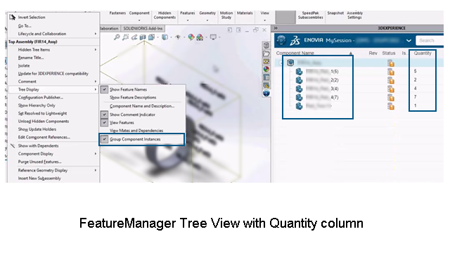

Avantages : Vous pouvez afficher les références uniques et le nombre de références utilisées dans une structure de produit particulière. Ces améliorations vous permettent de réviser et d'évaluer la conception du produit, et d'analyser rapidement la nomenclature.
Dans la boîte de dialogue Options, un nouvel onglet MySession est ajouté. Dans cet onglet, vous pouvez choisir un type d'arborescence qui s'affiche dans MySession.
Les types d'arborescence sont les suivants : Vue d'instance, Vue de référence et Vue de l'arbre FeatureManager. En fonction de la vue sélectionnée, les objets et leurs instances associées apparaissent dans MySession. Une colonne Quantité est également ajoutée dans MySession, qui affiche le nombre d'instances associées.
