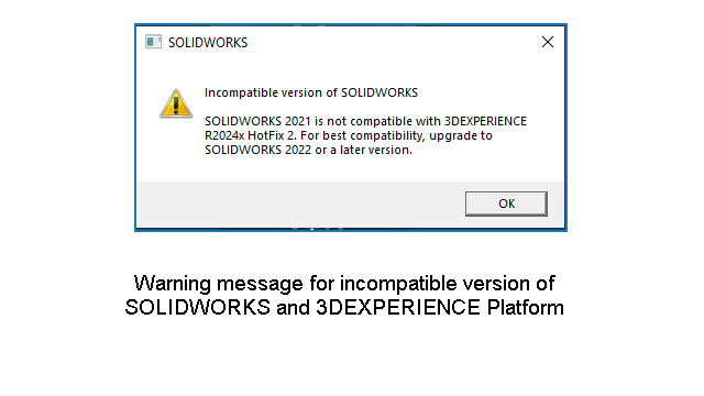

Information des utilisateurs sur la version non prise en charge de SOLIDWORKS (2024 FD02)
Un message approprié s'affiche si la version de SOLIDWORKS installée n'est pas compatible avec la version actuelle de 3DEXPERIENCE Platform.
Avantages : Nous vous informons que vous devez installer la version prise en charge pour pouvoir continuer à travailler dans des environnements compatibles.
Selon la version de SOLIDWORKS installée et sa compatibilité avec 3DEXPERIENCE Platform, vous pouvez continuer à utiliser SOLIDWORKS ou être bloqué.

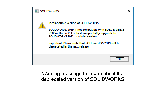

Pour une version X de 3DEXPERIENCE Platform donnée, l'une des situations suivantes peut se produire :
  • Les 3 dernières versions de SOLIDWORKS sont prises en charge : X, X-1 et X-2.
  • Un avertissement s'affiche si la version de SOLIDWORKS est X-3. Ici, le message vous suggère de passer à une version supérieure compatible avec 3DEXPERIENCE Platform. Vous pouvez continuer à utiliser SOLIDWORKS, mais la version sera obsolète dans les versions suivantes.

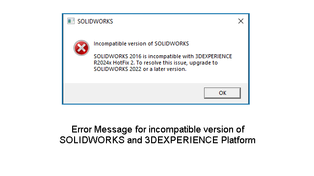

  • Un message d'erreur s'affiche si la version de SOLIDWORKS est X-4. Dans ce cas, vous ne pouvez continuer que lorsque vous installez une version plus récente.
