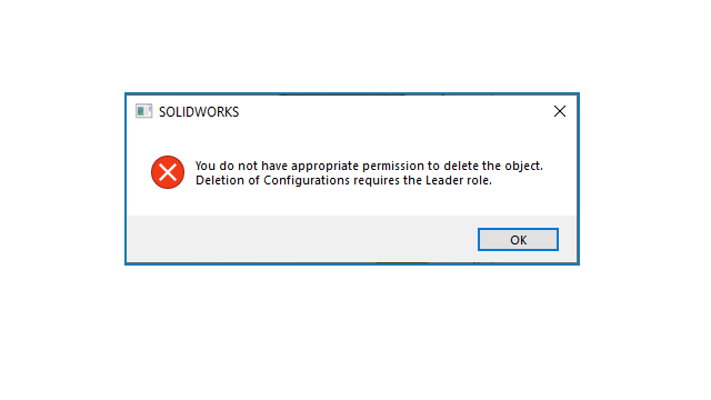

Avantages : La suppression des composants virtuels ne dépend pas des rôles.
Désormais, même si vous supprimez les composants virtuels, le processus d'enregistrement ne se bloque pas. Cependant, le processus d'enregistrement est bloqué si vous supprimez une configuration. Pour supprimer une configuration, vous devez avoir le rôle de responsable.
