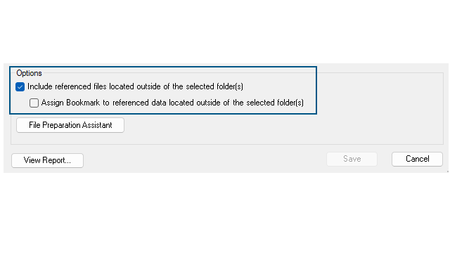

Une option Affecter un signet aux données référencées situées à l'extérieur du dossier sélectionné est ajoutée à la boîte de dialogue Enregistrer par lot dans 3DEXPERIENCE.
Avantages : Vous pouvez joindre les fichiers référencés aux signets.
Lors de l'enregistrement avec Enregistrer par lot dans 3DEXPERIENCE, si des fichiers avec des références sont présents dans un autre dossier, et que les options Inclure les fichiers référencés situés à l'extérieur du dossier sélectionné et Affecter un signet aux données référencées situées à l'extérieur du dossier sélectionné sont sélectionnées, les références sont ajoutées au signet sélectionné.
