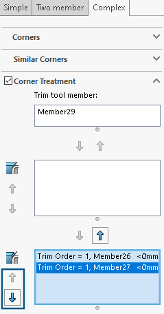

PropertyManager Coin complexe L'interface utilisateur du PropertyManager Coin complexe a été améliorée. Vous pouvez utiliser l'ordre d'ajustement pour l'ajustement plan. Auparavant, vous pouviez l'utiliser uniquement pour l'ajustement du corps. Sujet parentGestion des coins
