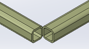

    Coupe d'onglets
    Ouvrir un coin Ajustement plan de premier contact ou Ajustement plan de contact total

  • Coin ouvert . Ajuste les deux éléments et crée un coin ouvert.

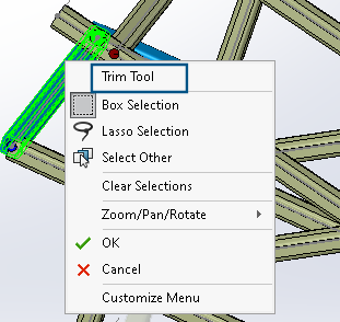

  • Le menu de raccourcis de l'Outil d'ajustement est disponible dans la zone graphique. Il vous permet de permuter l'élément pour l'ajuster.
  • Dans le PropertyManager, pour l'Outil d'ajustement, vous pouvez sélectionner Automatique ou Défini par l'utilisateur. L'option Défini par l'utilisateur vous permet de sélectionner une face ou un plan à ajuster.
