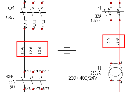

Vous pouvez appliquer la numérotation à chacun des fils que vous dessinez dans un schématique. Un repère lui est attribué permettant une gestion optimisée du câblage de l'installation. Cette numérotation est optionnelle, c'est à dire que vous pouvez numéroter certains types de liaisons et ne pas en numéroter certains autres.
Il existe deux modes de numérotation :
  • Mode de numérotation des équipotentielles (tous les fils sont connectés sur le même potentiel)
  • Mode de numérotation des fils (fils physiques reliant les composants)
La numérotation des fils suit une règle simple. Elle débute dans le premier folio et suit l'ordre d'affichage des folios dans le panneau ancrable. Au sein du folio, elle tient compte de la position géographique du fil. La numérotation démarre de l'angle "haut-gauche" vers l'angle "bas-droit".
Vous définissez les paramètres de numérotation dans la Gestion des types de fil et dans la configuration du projet électrique. Vous pouvez lancer une numérotation des fils à n'importe quel moment de la conception de votre projet électrique. Vous pouvez également appliquer une numérotation manuelle à un fil ou modifier un fil déjà numéroté.
