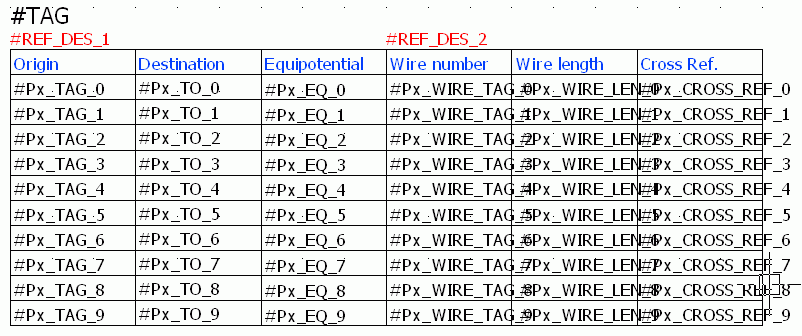

Définition des attributs
Il existe deux types d'attribut :
  • Les attributs propageant des données spécifiques au composant (tels que le repère ou la référence constructeur).
  • Les attributs propageant des données de connexion spécifiques à chacune des bornes matérielles du composant.
Vous devez créer manuellement les attributs dans la section Points de connexion (se terminant par un 0). Ils intègrent le numéro d'ordre de la borne matérielle. Remplacez le 0 par le numéro d'ordre approprié correspondant à la borne matérielle.

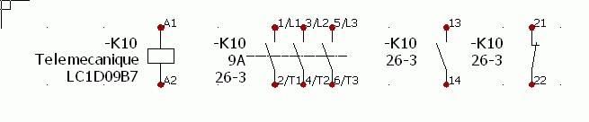

Considérons la référence constructeur LC1D09B7 de Schneider Electric définie ci-dessous en termes de circuits et de bornes matérielles.
Les symboles schématiques composant cette référence constructeur sont les suivants :
  • Pour propager le n° de la borne matérielle A1, placez l'attribut #Px_TAG_0.
  • Pour propager le n° de la borne matérielle A2, placez l'attribut #Px_TAG_1.
  • Pour propager le n° de la borne matérielle 1/L1, placez l'attribut #Px_TAG_2.
  • Pour propager le n° de la borne matérielle 2/T1, placez l'attribut #Px_TAG_3.
  • Pour propager le n° de la borne matérielle 21, placez l'attribut #Px_TAG_10.
  • Pour propager le n° de la borne matérielle 22, placez l'attribut #Px_TAG_11.
Les autres attributs spécifiques aux points de connexion fonctionnent de la même façon.

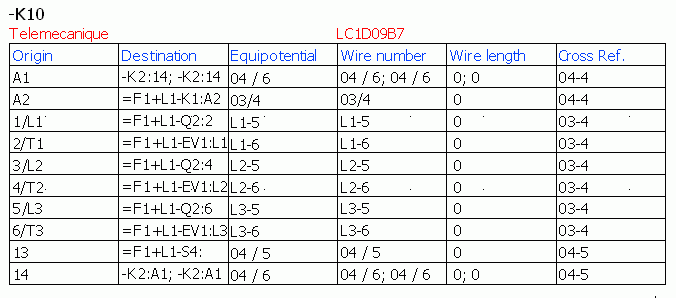

La vignette de câblage associée au repère K10 est semblable à celle-ci :
Et aboutit au résultat suivant :
