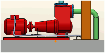

Dans cet exercice, vous routez les câbles dans la disposition 3D.
Cet exercice s'appuie sur les fichiers de l'exercice 4. Si vous n'avez pas terminé cet exercice, téléchargez le projet électrique de l'exercice 4, décompressez-le sur un disque local, puis désarchivez-le.
Routage des câbles
  1. Ouvrez l'assemblage de l'unité-pompe des exercices précédents.
  2. Dans l'onglet SOLIDWORKS Electrical 3D du CommandManager, cliquez sur Router les câbles .
    Lorsque vous exécutez le routage pour la première fois, utilisez le mode Routage Esquisse 3D pour vérifier visuellement que les câbles sont correctement routés. Modifiez les paramètres de routage en fonction des trajectoires de routage. Si les câbles ne sont pas routés correctement, consultez la boîte de dialogue Analyse du routage pour déboguer la disposition.
  3. Dans le PropertyManager, sous Sélectionnez un type de routage, cliquez sur Routage Esquisse 3D, puis sur .
    La boîte de dialogue Analyse du routage : Routage du câble signale plusieurs erreurs.
  4. Examinez le modèle pour déterminer les raisons des erreurs d'analyse.
  5. Démarrez SOLIDWORKS Routing.
