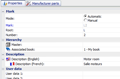

  1. Cliquez sur Projet électrique > Emplacements .
  2. Dans la boîte de dialogue Gestion des emplacements, cliquez sur le nœud Formation de premier niveau, puis sur Nouvel emplacement .
  3. Dans la boîte de dialogue Propriétés de l'emplacement, pour Description (Anglais), saisissez Motor room et cliquez sur OK.
  4. Répétez les étapes 2 et 3 pour l'emplacement L3 en saisissant Control panel pour Description (Français).
