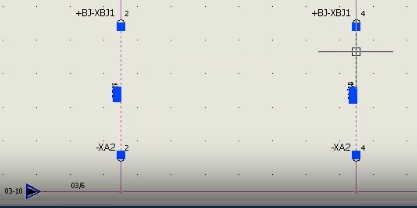

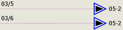

Placement des tenants et des aboutissants de polarité entre les mises en plan
Dans cet exercice, vous placez les tenants et les aboutissants de polarité entre les schémas de mise en plan 03 et 04.
Pour placer les tenants et aboutissants de polarité entre les mises en plan :
  1. Ouvrez le document 03 - Electrical scheme.
  2. Cliquez sur Schématique > > Renvois Tenant-Aboutissant .
  3. Dans la boîte de dialogue Gestionnaire des renvois :
    1. Utilisez les outils Précédent et Suivant pour ouvrir le document 03 - Electrical scheme dans la mosaïque de gauche et 04 - Command dans la mosaïque de droite.
    2. Cliquez sur Insertion simple et, dans la mosaïque de gauche, sélectionnez l'extrémité du fil supérieur pour le tenant, puis dans la mosaïque de droite, sélectionnez l'extrémité du fil supérieur pour l'aboutissant, comme illustré dans la vidéo.
    3. Dans la mosaïque de gauche, sélectionnez l'extrémité du deuxième fil en partant du haut pour le tenant et dans la mosaïque de droite, sélectionnez l'extrémité du fil inférieur pour l'aboutissant.
    4. Cliquez sur Fermer pour revenir au document 03 - Electrical.
  4. Pour vérifier que vous avez correctement spécifié le tenant et l'aboutissant, cliquez avec le bouton droit de la souris sur Aller à > Renvoi d'aboutissant 04-2 .
    Le renvoi d'aboutissant 03-10 s'ouvre dans le document 04 - Command. Si ce n'est pas le cas, vérifiez votre travail.

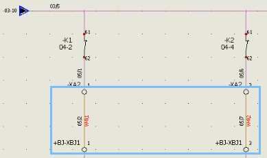

Câblage et modification des borniers
Dans cet exercice, vous placez les bornes et les câblez à l'aide des câbles réservés dans le schéma électrique. Vous générez ensuite des mises en plan dans un dossier.
Pour câbler et modifier les borniers :
  1. Dans le document 05 - Signaling, cliquez avec le bouton droit de la souris sur le fil vertical le plus à gauche comme indiqué dans la vidéo, puis cliquez sur Associer des brins de câble.
  2. Dans la boîte de dialogue:
    1. Dans le panneau supérieur pour Câbles, sous Description, développez F1 - Fonction principale > W4 et sélectionnez l'élément 1.
    2. Dans le panneau inférieur pour Fils à associer aux brins de câble, sélectionnez Fil 05/2.
    3. Dans le menu, cliquez sur Associer des brins de câble , puis sur OK.
  3. Cliquez avec le bouton droit de la souris sur le fil vertical le plus à droite comme indiqué dans la vidéo, puis cliquez sur Associer des brins de câble.
  4. Dans la boîte de dialogue:
    1. Dans le panneau supérieur pour Câbles, sous Description, développez F1 - Fonction principale > W4 et sélectionnez l'élément 2.
    2. Dans le panneau inférieur pour Fils à associer aux brins de câble, sélectionnez Fil 05/7.
    Les fils associés changent de couleur dans la zone graphique.
  5. Sélectionnez les deux fils comme indiqué dans la vidéo, cliquez à l'aide du bouton droit de la souris, puis cliquez sur Associer des brins de câble.
  6. Dans la boîte de dialogue:
    1. Dans le panneau supérieur pour Câbles, sous Description, développez F1 - Fonction principale > W4 et sélectionnez les éléments 3 et 4.
    2. Dans le panneau inférieur pour Fils à associer aux brins de câble, sélectionnez Fil 05/5 et Fil 05/10.
    Ensuite, modifiez les borniers pour les associer aux câbles.
  7. Cliquez sur Projet > Borniers .
  8. Dans le Gestionnaire de borniers, sous Repère, sélectionnez XBJ1 et cliquez sur Editer .
  9. Dans l'Editeur de bornier, sélectionnez les deux câbles supérieurs sur le côté droit, comme illustré dans la vidéo.
  10. Dans l'onglet Avancé, cliquez sur Associer des brins de câble .
  11. Dans la boîte de dialogue:
    1. Dans le panneau supérieur pour Câbles, sous Description, développez F1 - Fonction principale > W5 et sélectionnez marron et bleu.
    2. Dans le panneau inférieur, pour Fils à associer aux brins de câble, sélectionnez Fil 05/4 et Fil 05/3.
  12. Répétez les étapes 9 à 11 pour associer les deux câbles inférieurs 05/9 et 05/8 aux brins de câble W6, aux fils marron et bleu.
