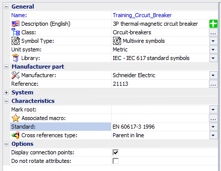

Créez un symbole de type Disjoncteur magnéto-thermique 3P, conformément à l'Annexe 13a, avec les paramètres suivants :
  • Nom: Disjoncteur_Formation
  • Appartenir à la bibliothèque CEI
  • Dessiné en utilisant le système d'unités métrique
  • Déclaré comme un symbole parent en ligne
  • Associé automatiquement à la référence 21113 de chez Schneider
  • Propagez les références croisées, le courant nominal et le réglage du courant magnétique.
  1. Cliquez sur Bibliothèque. > Gestionnaire de symboles .
  2. Dans le Gestionnaire de symboles, sous Classification, cliquez sur Disjoncteurs > Magnéto-thermiques.
  3. Cliquez sur Nouveau.
  4. Saisissez les propriétés suivantes :
  5. Cliquez sur OK pour créer le symbole.

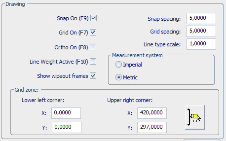

  9. Spécifiez le pas de résolution de sorte que les intervalles entre les points de raccordement soient égaux à la distance entre les fils (5 mm par défaut).
  10. Cliquez à l'aide du bouton droit de la souris sur la barre de verrouillage pour ouvrir la boîte de dialogue Prise en charge des mises en plan.
  11. Spécifiez les paramètres de résolution et de grille :
  12. Supprimez le rectangle.
  13. Réalisez les pôles 2 et 3 du disjoncteur par copie du premier pôle.
    Comme le pas de résolution est verrouillé, les pôles sont équidistants de 5 mm.

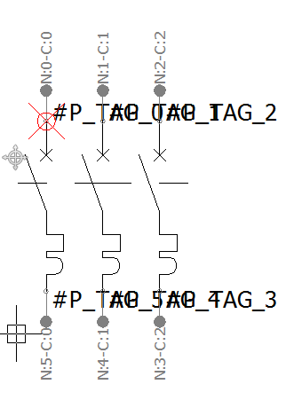

  15. Cliquez sur Modifier > Déplacer pour déplacer l'assemblage de manière à ce que le raccordement le plus en haut et le plus à gauche se trouve sur le repère des axes (double flèche verte aux coordonnées 0,0).
  16. Cliquez sur Editer symbole > Nouveau circuit pour ajouter 3 circuits Disjoncteur/Interrupteur déconnectables.
  17. Sélectionnez le circuit 0 et cliquez sur Editer symbole > Point de connexion pour insérer les points de raccordement.
    Le bloc du point de raccordement est accroché au pointeur. Il se compose d'une ligne et de deux cercles.
  18. Appuyez sur la touche [Espace] pour faire tourner le point de raccordement.
  19. Insérez le point de raccordement de manière à ce que le cercle blanc coïncide avec le point sur lequel la liaison viendra se raccorder.
  20. Insérez les cinq autres points de raccordement en sélectionnant les circuits correspondants.
    Le panneau ancrable affiche les propriétés des points de raccordement et vous permet de corriger les éventuelles erreurs d'affectation. Dans chaque circuit, le nombre de points dans la partie supérieure doit être inférieur à celui dans la partie inférieure.
