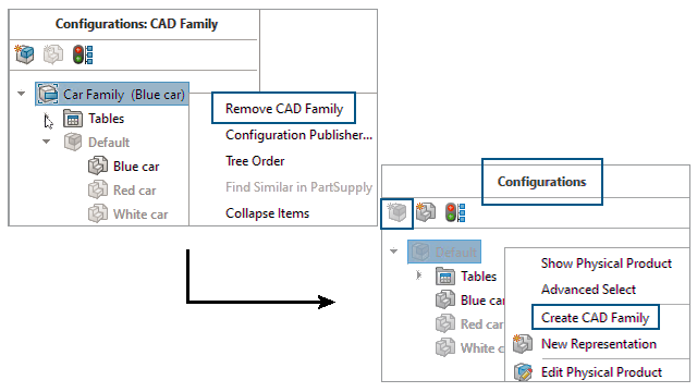

Wenn Sie ein einzelnes physisches Produkt haben, können Sie die Konfiguration für das physische Produkt ändern. Klicken Sie mit der rechten Maustaste auf eine Darstellung und wählen Sie Zu physischem Produkt konvertieren aus.
Sie können ein CAD-Familienobjekt zu einem einzelnen physischen Produkt hinzufügen. Klicken Sie mit der rechten Maustaste auf das physische Produkt und wählen Sie CAD-Familie erstellen aus.

So erstellen Sie ein einzelnes physisches Produkt:
  1. Öffnen Sie ein Modell mit mehreren physischen Produkten.
  2. Klicken Sie mit der rechten Maustaste auf die CAD-Familie und wählen Sie CAD-Familie entfernen aus.
