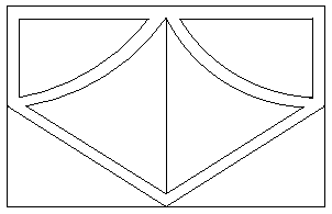

Utilizzare i seguenti metodi per creare finestre non rettangolari:
  • Convertire un'entità chiusa, ad esempio un cerchio, un'ellisse, una spline, un'area o una polilinea chiusa in una finestra.
  • Disegnare le delimitazioni della finestra con lo stesso metodo utilizzato per disegnare una polilinea.
È possibile combinare finestre di forma diversa per creare configurazioni di finestre diverse all'interno di un foglio.
Esempio:
