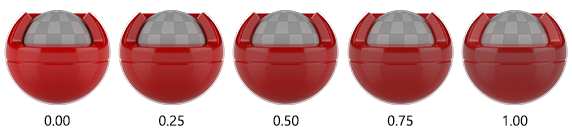

Speculari
Nome Speculare
Tipo Decimale
Intervallo [0..1]
Uso Valore uniforme o texture in scala di grigi
Descrizione Speculare determina la quantità di riflesso visibile su una superficie non metallica, su una scala da 0 a 1. L'impostazione predefinita è 1.
Tutte le superfici hanno una specularità di un certo grado. Non vi sono superfici completamente diffuse. Nella maggior parte dei casi, non è necessario regolare il parametro Speculare, anche per aspetti come cartone, tessuto o cemento. Se si stanno modellando principalmente materiali diffusi, usare invece il parametro Rugosità.
Esempi
Esempio con texture
