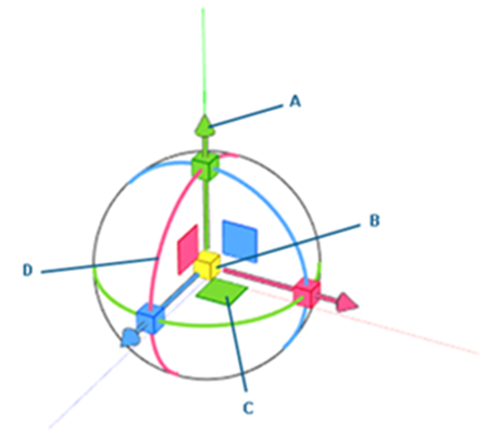

Per manipolare un modello nello strumento, utilizzare i seguenti quadratini di ridimensionamento:
A Asse
B Cubo
C Piano
D Anello
I quadratini di ridimensionamento sullo strumento cambiano in base alla risorsa selezionata. Quando si trascina un quadratino di ridimensionamento, il resto del manipolatore rimane nascosto fino al termine della modifica. Ad esempio, quando si ridimensiona un modello con un cubo, gli altri quadratini di ridimensionamento sono nascosti, consentendo di concentrarsi sul ridimensionamento del modello.

  4. Spostare, ruotare e ridimensionare il modello mediante le azioni seguenti:
    Azione Manipolatore di trasformazione Descrizione
    Spostamento di un modello Selezionare un asse e trascinare il modello lungo l'asse.

      Utilizzare i piani verde, rosso o blu per spostare un modello su questi piani.
    Rotazione di un modello Selezionare un anello attorno a un asse e trascinarlo per ruotare il modello attorno all'asse.
    Ridimensionamento di un modello Selezionare un cubo rosso, verde o blu per ridimensionare un modello lungo l'asse. Utilizzare il cubo giallo al centro del manipolatore per ridimensionare un modello in modo uniforme.
