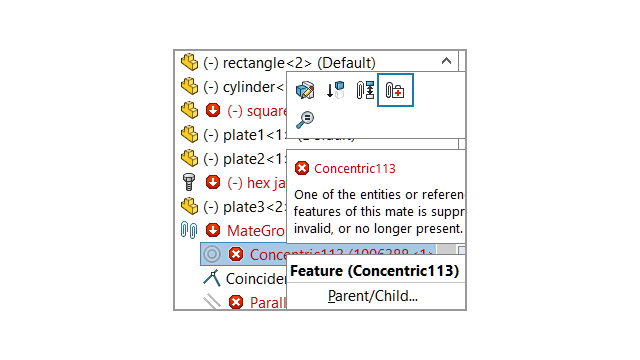

Per riparare automaticamente i riferimenti di accoppiamento mancanti:
  1. Aprire un modello che contiene un errore di accoppiamento concentrico.
  2. Fare clic con il pulsante destro del mouse sull'accoppiamento e nella barra degli strumenti di contesto per l'accoppiamento, fare clic su Riparazione automatica .
    Se SOLIDWORKS non è in grado di riparare l'errore, viene richiesto di risolvere l'accoppiamento manualmente.
