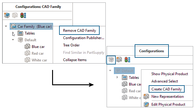

Se si dispone di un singolo prodotto fisico, è possibile modificare la configurazione utilizzata per il prodotto fisico. Fare clic con il pulsante destro del mouse su una rappresentazione e fare clic su Converti in prodotto fisico .
È possibile aggiungere un oggetto della famiglia CAD a un singolo prodotto fisico. Fare clic con il pulsante destro del mouse sul prodotto fisico e fare clic su Crea famiglia CAD.

Per creare un singolo prodotto fisico:
  1. Aprire un modello con più prodotti fisici.
  2. Fare clic con il pulsante destro del mouse sulla famiglia CAD e fare clic su Rimuovi famiglia CAD.
