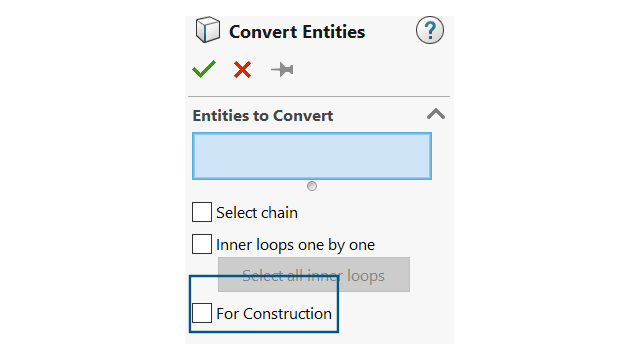

Conversione di entità come geometria da costruzione (2024 SP1)
Nel PropertyManager Converti entità, è possibile convertire le entità di schizzo selezionate in geometria da costruzione.
Per convertire le entità in geometria da costruzione in uno schizzo,
  1. Fare clic su Converti entità
  2. Selezionare le entità di schizzo da convertire
  3. Selezionare Per costruzione.
