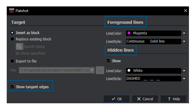

È possibile utilizzare le funzioni avanzate del comando MAKEFLATSNAPSHOT per formattare le linee in primo piano e nascoste e visualizzare i bordi tangenti.
Per accedere al comando Crea istantanea piatta:
Scegliere una delle seguenti opzioni:
  • Sulla barra multifunzione, fare clic su Home > Istantanea > Crea istantanea piatta.
  • Nel menu, fare clic su Solidi > Modifica solido > Crea istantanea piatta.
  • Immettere MAKEFLATSNAPSHOT nella finestra del comando.
Le funzioni avanzate includono:
  • Linee in primo piano. Colore linea e Stile linea permettono di specificare il colore della linea e lo stile delle linee in primo piano.
  • Linee nascoste. Mostra visualizza le linee nascoste. Colore linea e Stile linea permettono di specificare il colore della linea e lo stile delle linee nascoste.
  • Mostra bordi tangenti. Visualizza i bordi tangenti nella rappresentazione piana.
