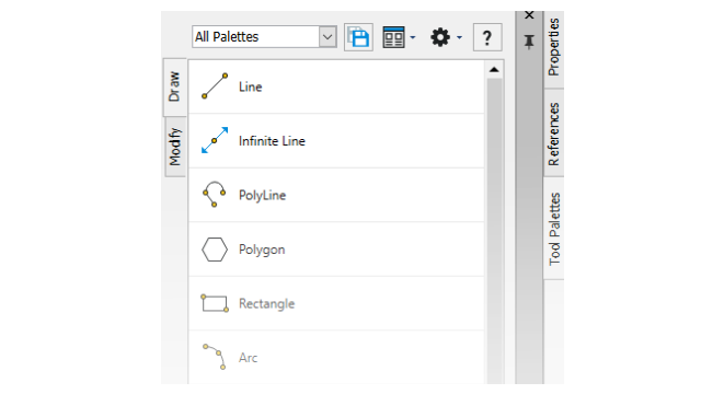

Tavolozze strumento
È possibile trovare gli strumenti e i dati utilizzati più di frequente nelle Tavolozze strumenti.
Le tavolozze includono tutte le proprietà generiche come l'ancoraggio e la funzione di occultamento automatico. È inoltre possibile creare una propria tavolozza per memorizzare strumenti e dati.
Per accedere alle Tavolozze strumenti:
Scegliere una delle seguenti opzioni:
  • Nella barra multifunzione, fare clic su Inserisci > Tavolozze > Tavolozze strumenti.
  • Nel menu, fare clic su Strumenti > Tavolozze strumenti.
  • Immettere TOOLPALETTES nella finestra del comando.
