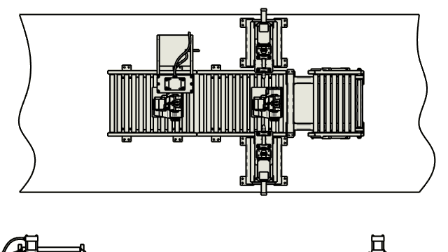

Apertura di un disegno in modalità Dettagli per impostazione predefinita
È possibile aprire un disegno in modalità Dettagli per impostazione predefinita.
È possibile utilizzare questa modalità per aprire rapidamente disegni di grandi dimensioni.
