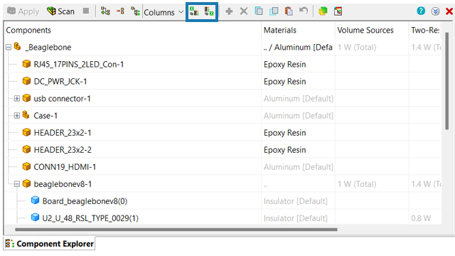

Importazione ed esportazione degli elenchi dei componenti
Nella finestra di dialogo Component Explorer, è possibile esportare gli elenchi dei componenti in un foglio di calcolo Microsoft®Excel®, modificare le proprietà e importare nuovamente gli elenchi dei componenti.
Utilizzando un foglio di calcolo, è possibile gestire le proprietà del componente. È possibile modificare:
  • Materiali
  • Origini volume
  • Componenti a due resistori (libreria e alimentazione)
  • LED (libreria e corrente)
