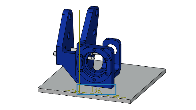

Controllo della visibilità delle annotazioni tramite geometria solida
È possibile collocare le annotazioni, come le quote, al di sopra del modello. Ciò consente di visualizzare le quote e le linee di estensione se si ruota il modello.
Per controllare la visibilità delle annotazioni attraverso la geometria solida:
  1. Fare clic su Strumenti > Opzioni > Opzioni del sistema > Visualizzazione.
  2. Selezionare Visualizza quote DimXpert sopra il modello.
