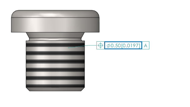

Visualizzazione delle quote doppie nei simboli di tolleranza di forma
Quando si creano simboli di tolleranza di forma, è possibile visualizzare quote doppie, che mostrano due serie di valori, come pollici e millimetri, all'interno di una singola quota.
Per visualizzare quote doppie nei simboli di tolleranza di forma:
  1. In una parte o un disegno, fare clic su Tolleranza di forma (barra degli strumenti MBD Dimension).
  2. Nell'area grafica, fare clic per posizionare il simbolo.
  3. Selezionare Intervallo nella finestra di dialogo Tolleranza e nel PropertyManager Tolleranza di forma, quindi selezionare Visualizza quote doppie.
