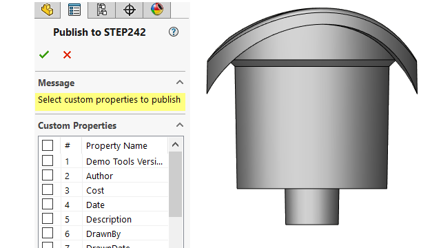

Per esportare le proprietà personalizzate in STEP 242:
  1. Fare clic su Pubblica file STEP 242 (barra degli strumenti MBD).
  2. Nel PropertyManager Pubblica in STEP242, specificare le proprietà personalizzate da esportare e fare clic su .
  3. Nella finestra di dialogo Salva con nome, immettere un nome del file.
  4. Fare clic su Salva.
