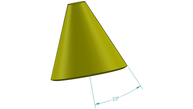

Visualizzazione di mezzi angoli delle quote coniche
È possibile visualizzare una quota angolare conica come mezzo angolo. In questo modo è possibile convertire l'angolo completo di un cono in mezzo angolo.
Per visualizzare i mezzi angoli delle quote coniche:
  1. Nel PropertyManager Valore DimXpert, in Valore primario, selezionare Mostra come metà angolo.
