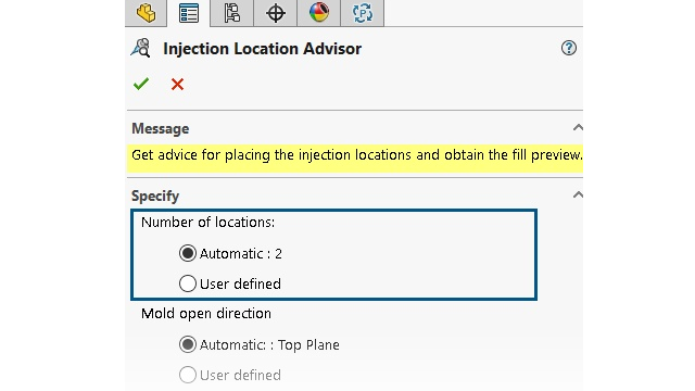

Advisor Punto di iniezione
L'Advisor Punto di iniezione può determinare iterativamente un numero ottimale di punti di iniezione (massimo 10) per riempire una cavità.
L'impostazione predefinita per Numero di posizioni è Automatico, che attiva l'approccio iterativo per trovare un numero ottimale di posizioni di iniezione. Per specificare un numero personalizzato di posizioni di iniezione, selezionare Definito dall'utente.
