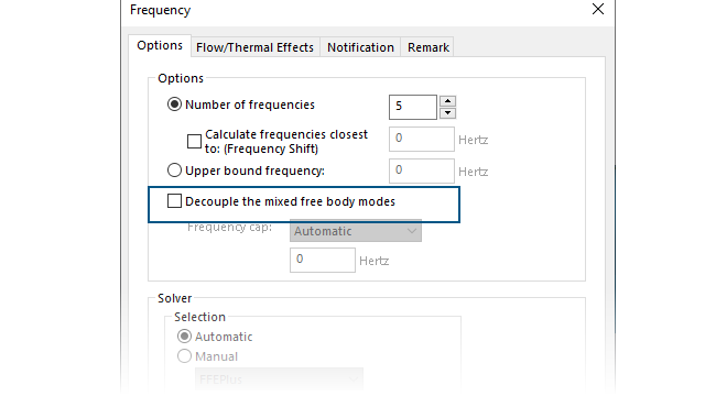

Annullamento dell'accoppiamento modalità corpo libero miste
Un algoritmo è in grado di rilevare e annullare l'accoppiamento modalità corpo libero miste durante il calcolo delle forme della modalità.
Nella finestra di dialogo Proprietà studio, selezionare Annulla accoppiamento modalità corpo libero miste. Se in un modello esistono modalità corpo libero miste, l'algoritmo risolve il movimento misto associato a una modalità corpo rigido e fornisce la forma precisa di una modalità corpo rigido.
L'opzione per annullare l'accoppiamento modalità corpo libero miste è disponibile negli studi di Frequenza, Dinamica lineare, Armonica, Vibrazione casuale e Analisi dello spettro di risposta.
