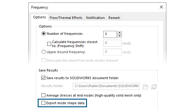

È possibile esportare i dati forma modalità in un file study_name.out dello studio.
Nella finestra di dialogo Frequenza > Opzioni, selezionare Esporta dati forma modalità.
I dati forma modalità vengono salvati nel file .out dello studio, situato nella cartella Risultati.
